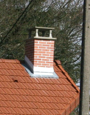

le matériau dont tu nous parlais tu pense que je peux remplacer la plaque béton de mon couvercle de cheminée en toiture ?
l'actuelle fait a peu près 8 cm d'épaisseur par 50x55 est ce que ca pourrait faire ? ce qui m'éviterait de confectionner une plaque féraillée ( qui en plus c'est fendue uyk )
si c'est bon dis moi le nom et ou le trouver ? et si avec quoi ca peut se sceller wink

poids, dimensions, fixation, tenue, résistance, prix ... ou trouver tout quoi tongue1
je rappelle que c'est en fermeture de cheminée un peu comme ca, a part que mon canon il est crépis, et que c'est aux intempéries.

bon c'est bien la dalle plateau faisant couvercle que je veux remplacer
j"ai vu le site mais je ne trouve rien qui ressemble a ça scrath
est ce que ca existe en épaisseur de 80 a100 mm?
j'ai pensé un moment prendre du Siporex mais j'ai peur que ce soit trop friable il faut aussi penser a la chaleur du conduit et des fumées l'hiver

je n'aime pas l'inox c'est mou ca bouge ca fait du bruit, surtout quand il pleut dessus ou avec le vent, pas très flatteur non plus en extérieur
je voudrai retrouver l'aspect de la cheminée Provençale
et simplifier la mise en œuvre, car je me souviens, cette plaque avait été confectionnée dans un moule avec un treillis et du mortier dry et a été enduite au crépis après comme le reste de la souche (cette photo n'est pas la mienne )
Donc pour simplifier je veux trouver l'équivalent tout fait, ca doit bien se trouver
peut être que le plus simple reste Siporex ou équivalent ?
Ben voilà t'as la solution...lol !!! Fais un copié/ collé
